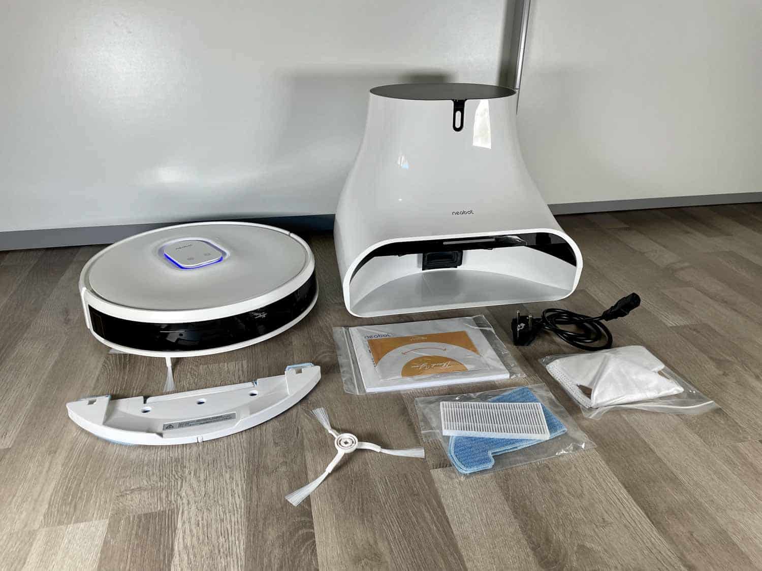

Was erwartet mich beim Auspacken?
Wie es bei den meisten Saug-Wischrobotern heutzutage ist, fällt der Lieferumfang recht gering aus. Neabot legt zumindest ein weiteres Wischtuch, einen zusätzlichen Saugbeutel und einen zusätzlichen Filter mit bei. Das Netzkabel der Absaugstation ist sehr kurz, was eventuell zu Problemchen führen kann. Jedoch ist das ein Standard-Netzkabel, das man im Handel auch länger bekommt, falls man das benötigt.

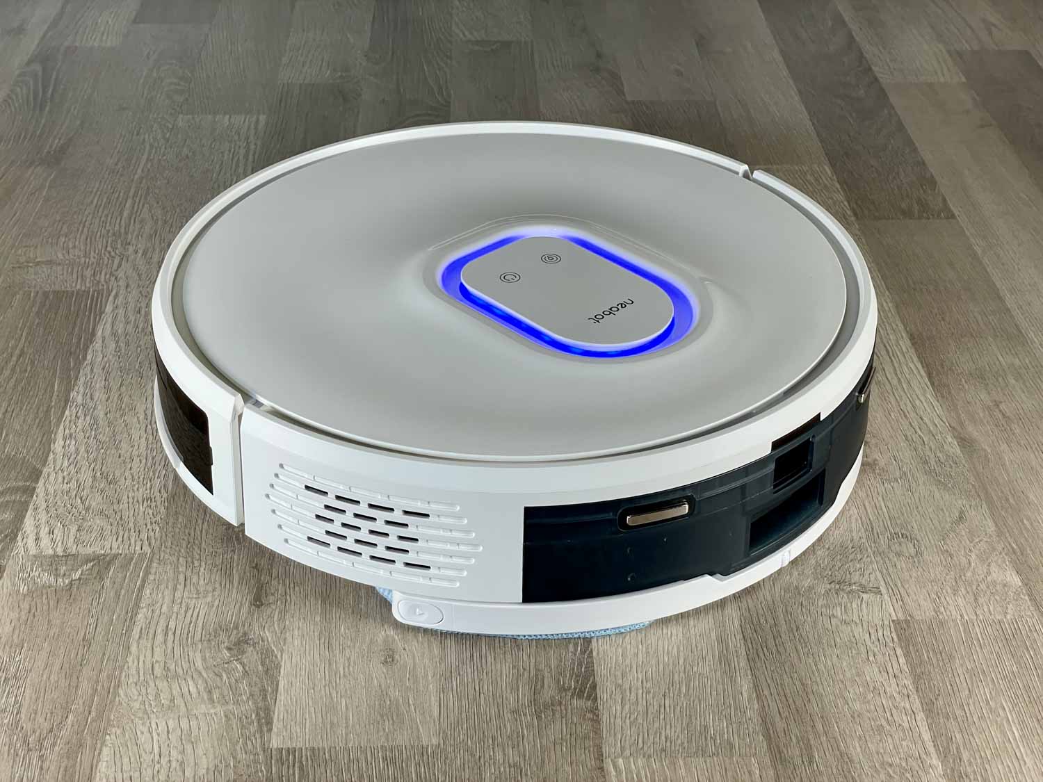

Wie sieht der Neabot NoMo Q11 aus?

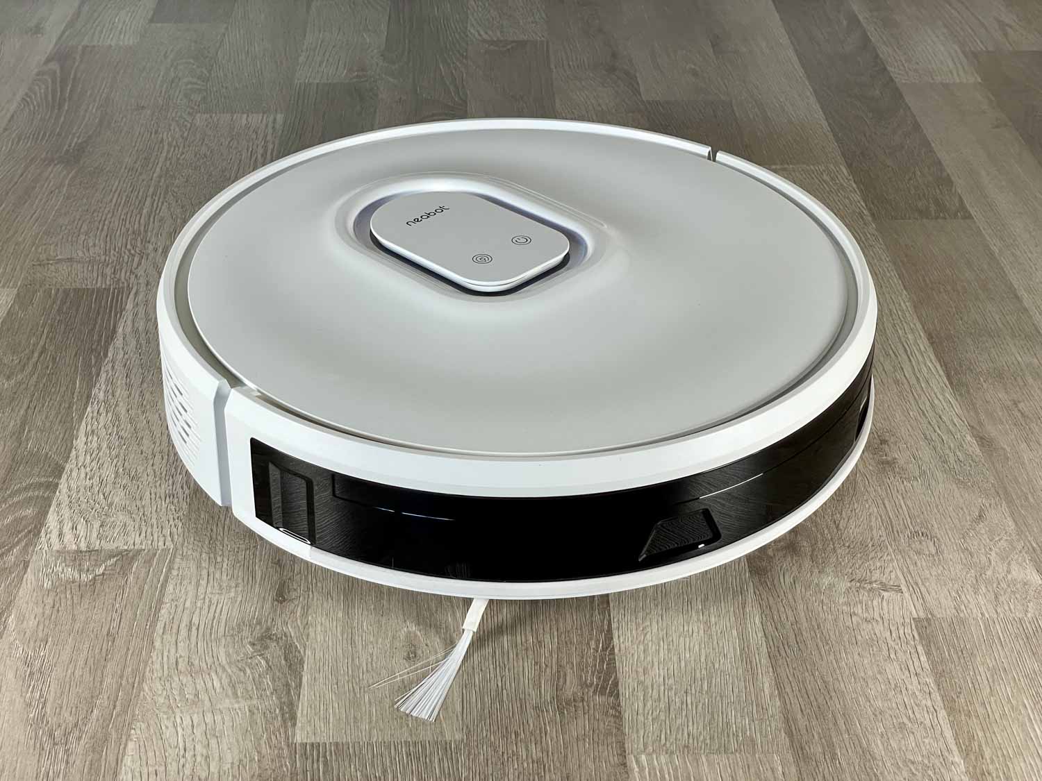

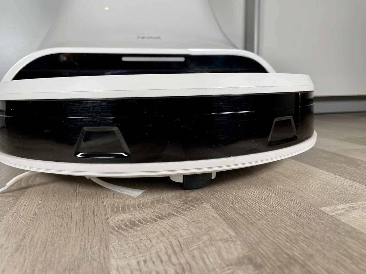

Der in Weiß gehaltene und gut verarbeitete Saug-Wischroboter kommt in einem sehr flachen Design zu dir nach Hause. Einen Laserturm suchst du hier vergeblich, denn dieser wird bei diesem lasernavigierenden Roboter nicht benötigt. Die LiDAR-Sensorik ist nämlich tatsächlich im Roboter verbaut und wird über den Bumper ausgeworfen. Dadurch kann der Roboter sehr flach gebaut werden. Auf der Oberseite des Roboters gibt es wieder zwei Knöpfe, mit denen man den Roboter starten, stoppen oder zur Ladestation zurückschicken kann. Ebenso verfügt der Neabot NoMo Q11 über ein LED-Licht auf der Oberseite, das genau dort aufleuchtet, wo ein Hindernis erkannt wird.
- Ansicht von vorn
- Ansicht von hinten
Auf der Front ist der obligatorische Bumper verbaut worden, der über eine große Kunststoffscheibe verfügt, hinter der sich die ganzen Sensoren befinden. Dort sitzen nicht nur Infrarotsensoren für die normale Abstandserkennung, sondern auch eine Obstacle Avoidance, die kleine Hindernisse erkennen kann. Selbstverständlich sind dort auch Wandsensoren eingebaut. Auf der Unterseite des Roboters gibt es nicht allzu viel zu finden. Du wirst schnell erkennen, dass eine Kombibürste aus Gummilamellen und Borsten eingesetzt ist und der Roboter über vier Absturzsensoren verfügt. Es ist auch nur eine einzige Seitenbürste verbaut.

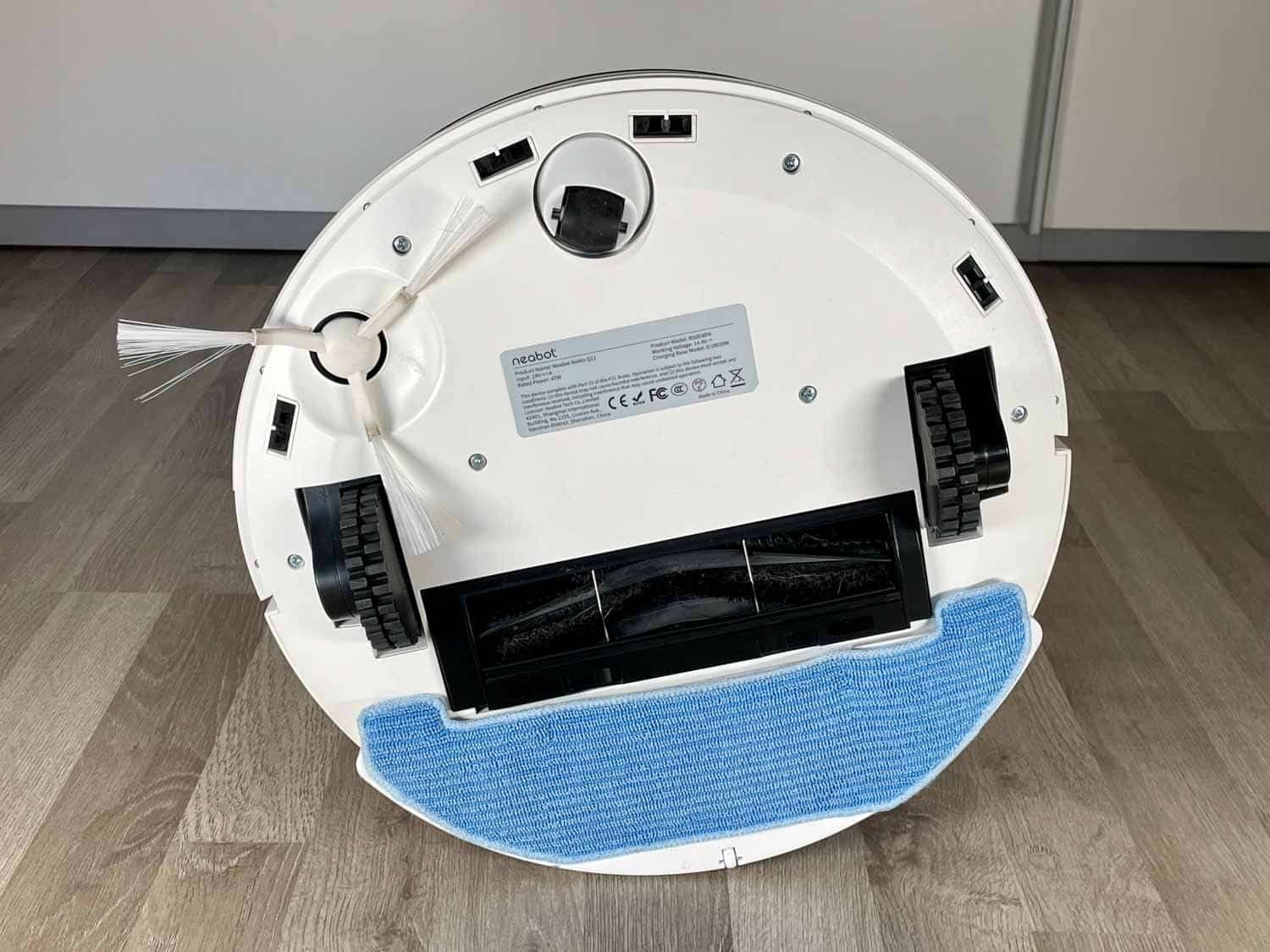

- Die Unterseite
- Flache Bauweise
- Interaktives LED-Licht
- Obstacle Avoidance
- Anständige Verarbeitung
- Nur eine Seitenbürste
- Kein Ultraschallsensor für die Teppicherkennung

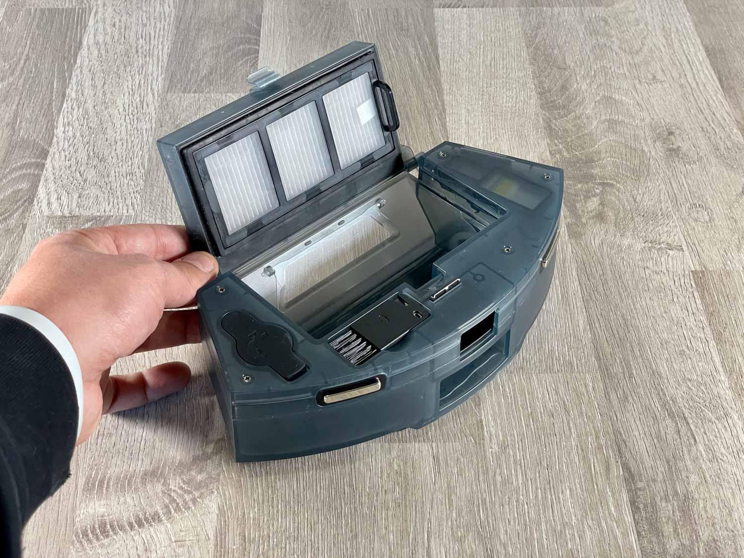

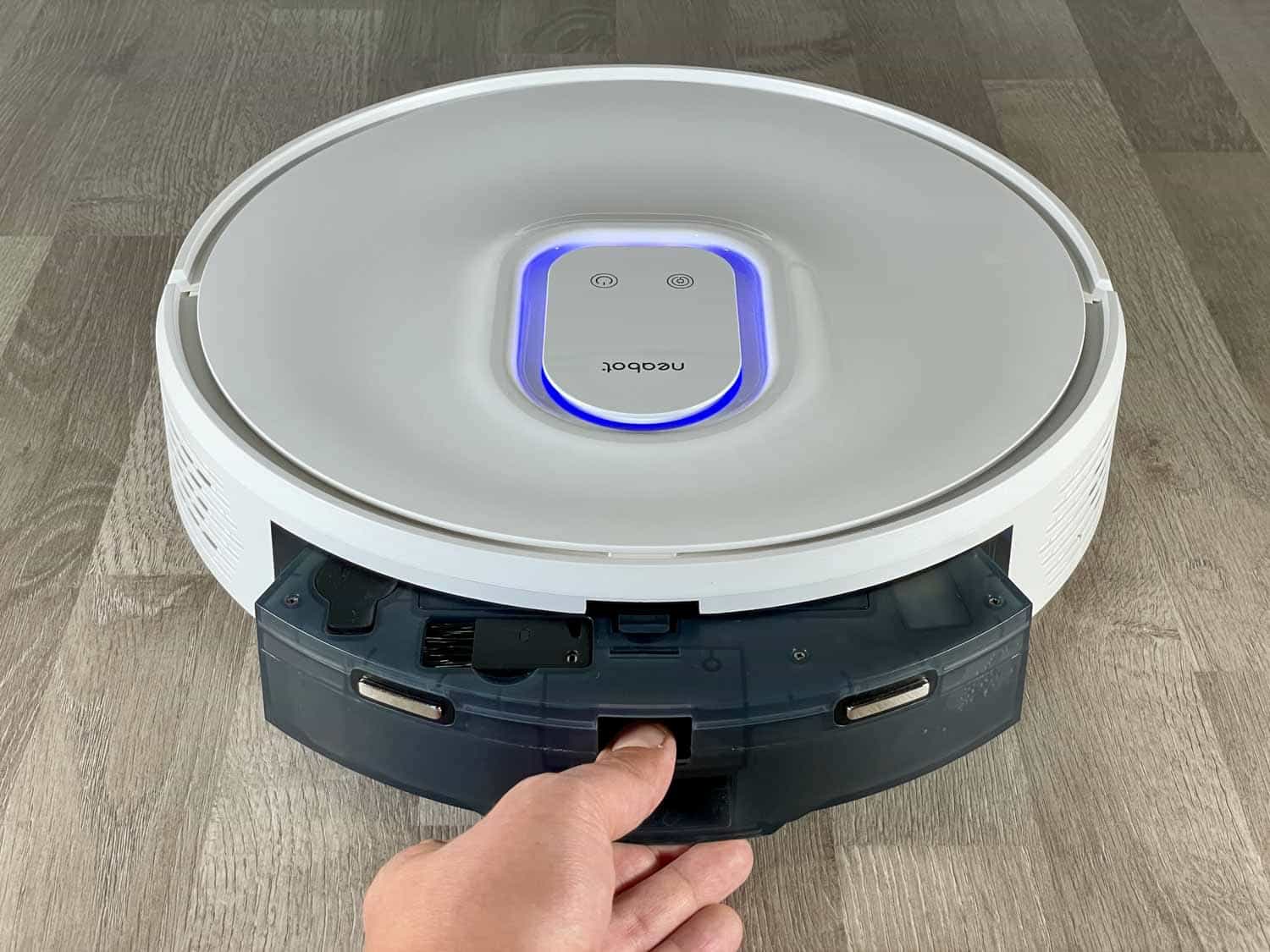

Wo befindet sich der Staubbehälter?
Der Staub- und Wasserbehälter befindet sich im Heck des Neabot NoMo Q11. Hierbei handelt es sich um einen Kombibehälter, der beide Behältnisse vereint. Über einen schwarzen Gummiverschluss lässt sich das Wasser einfüllen und über eine Klappe auf der Oberseite, kommt man an den Staubbehälter und Feinstaubfilter. Beim Filter selbst handelt es sich um ein Mehrfach-Filter-System. Gerade für Allergiker ist das eine wichtige Sache. Der Staubbehälter besitzt zudem ein kleines integriertes Reinigungstool und ein Absaugloch auf seiner Rückseite, durch das der Schmutz durch die Absaugstation abgesaugt wird.
- So nimmt man den Kombibehälter heraus
- Neben der schwarzen Gummidichtung befindet sich das Staubfach

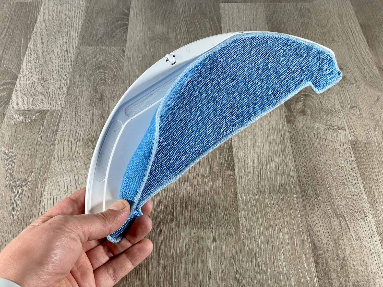

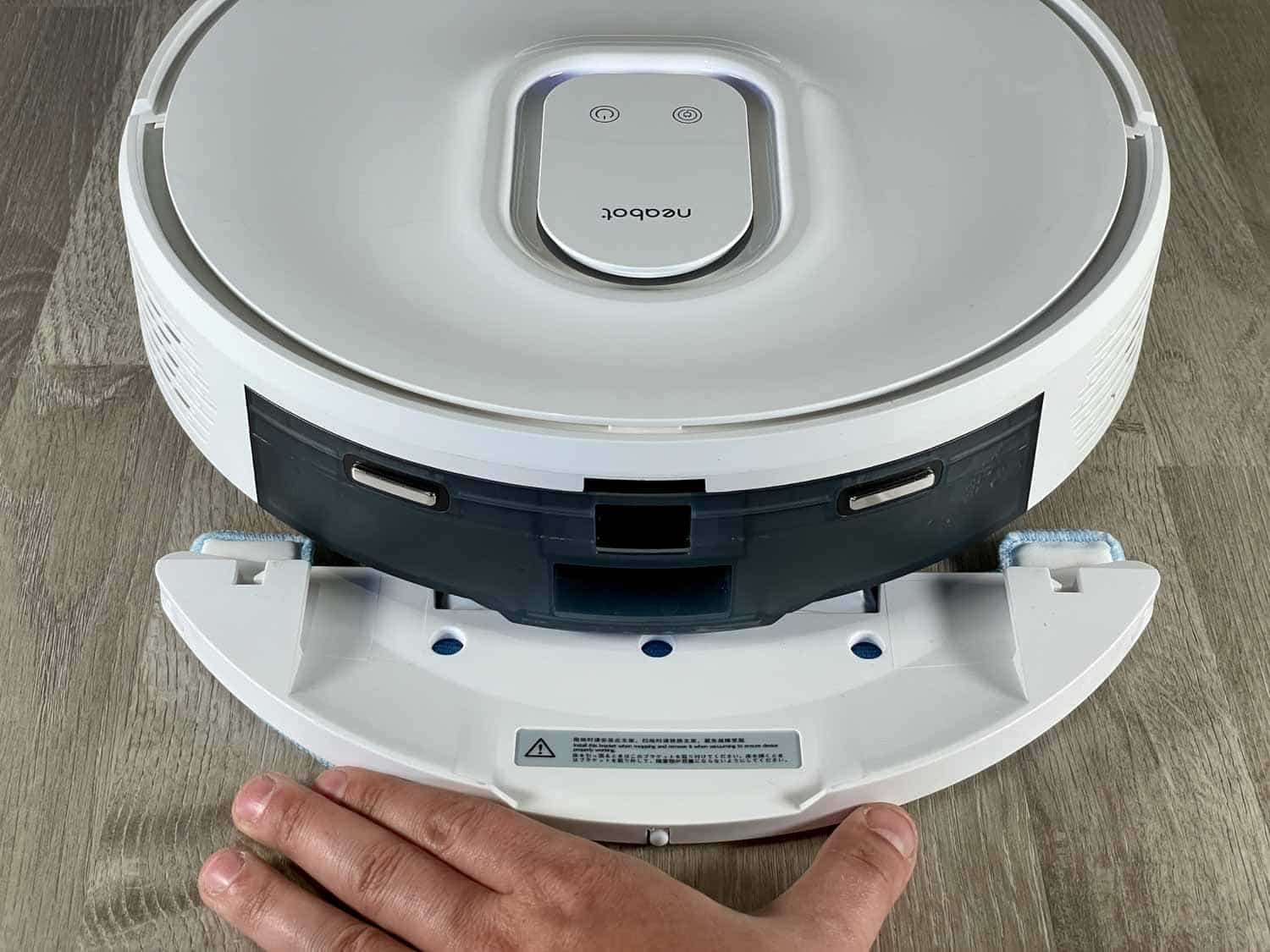

Die mitgelieferte Wischplatte kann man unter das Heck am Roboter befestigen. Durch den Kombitank fließt dann in individuell einstellbarer Menge das Wasser auf das Tuch. Somit handelt es sich bei der Wischfunktion um eine aktive, elektronisch gesteuerte Wischfunktion. Eine vibrierende oder oszillierende Funktion enthält sie jedoch nicht.
- So schiebt man die Wischplatte unter den Roboter
- Die Wischplatte mit Tuch
- Kombibehälter statt einzelne Behälter
- Reinigungstool ist dabei
- Aktive Wischfunktion
- Gute Staubfilterung
- Keine vibrierende oder oszillierende Wischfunktion

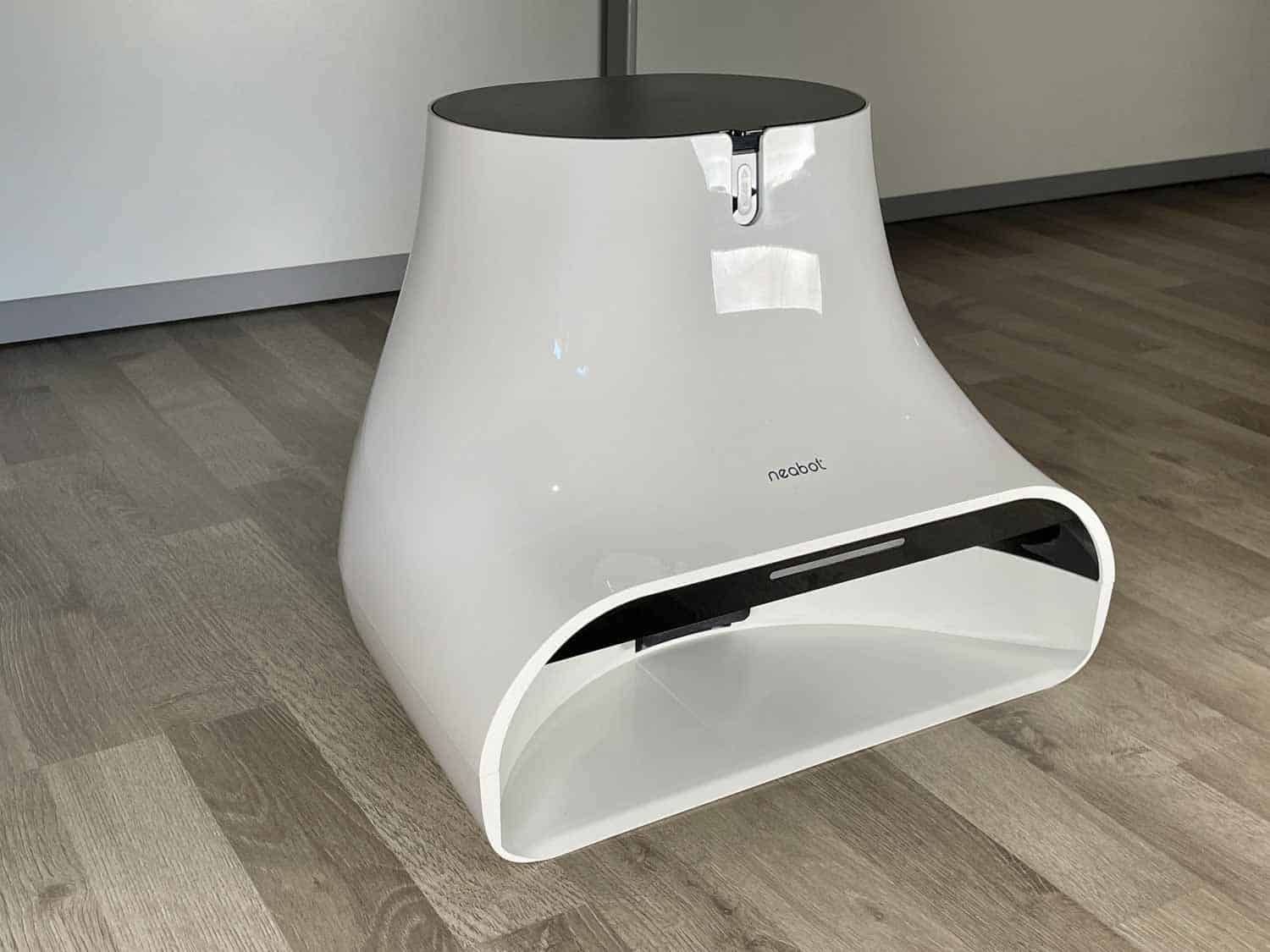

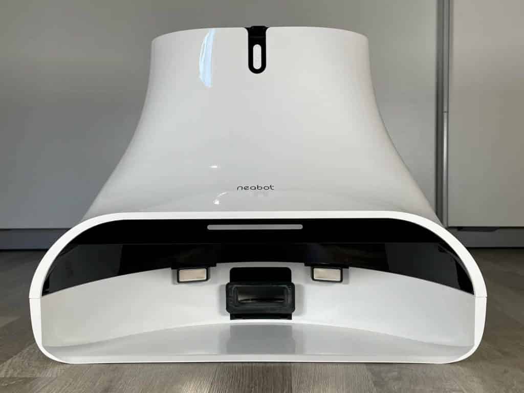

Wie sieht die Absaugstation aus?

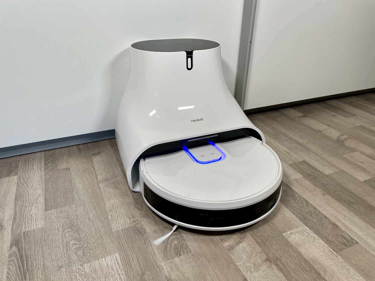

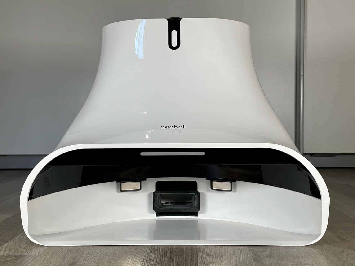

Die Absaugstation des Neabot NoMo Q11 hat ein außergewöhnliches Design, dass so kaum mal in der Welt der Saugroboter auffindbar ist. In meinen Augen erinnert sie ein wenig an einen abgelegten Reissack oder Elefantenfuß. Die Absaugstation dient gleichzeitig als Ladestation und verfügt über ein weißes Licht, das aktiviert wird, wenn der Roboter in die Station einfährt. Mit dem Heck voraus fährt der Roboter nach jeder vollendeten Reinigung in die Station und dockt langsam und behutsam an. Danach fängt die Absaugstation den Staubbehälter des Roboters leer zu saugen. Das erfolgt dank eines großen Unterdrucks, den die Station auslöst.
- Die außergewöhnliche Absaugstation
- Hier fährt der Roboter ein

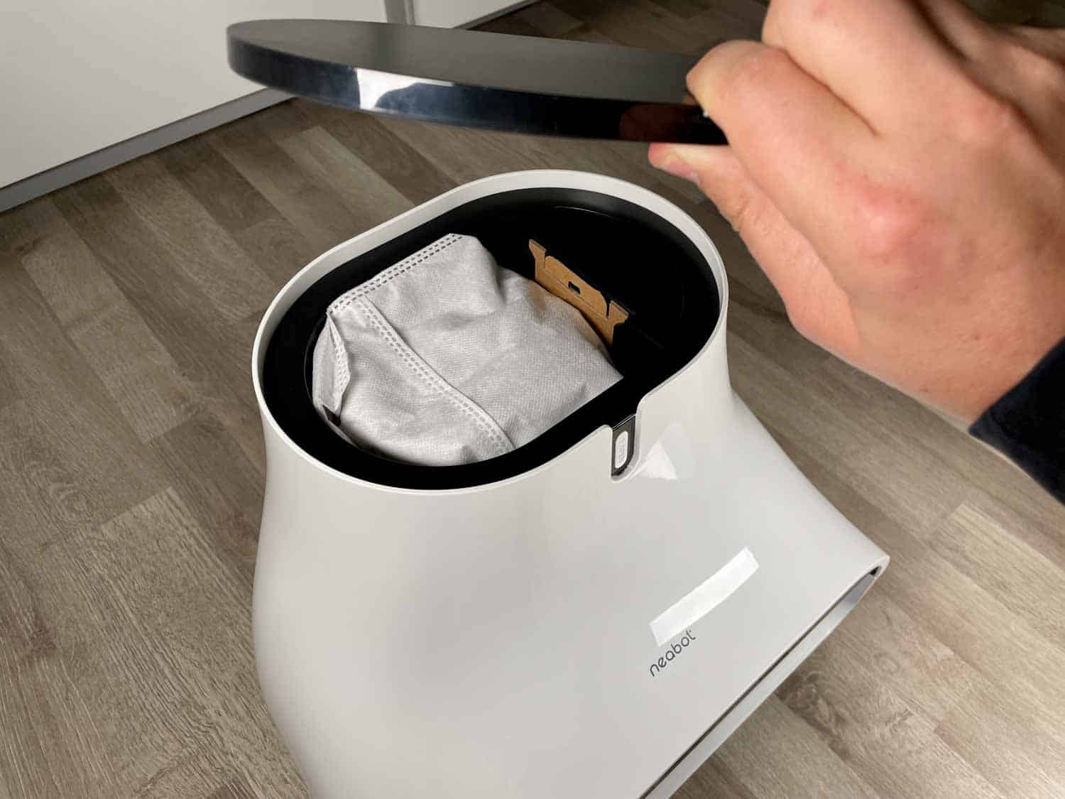

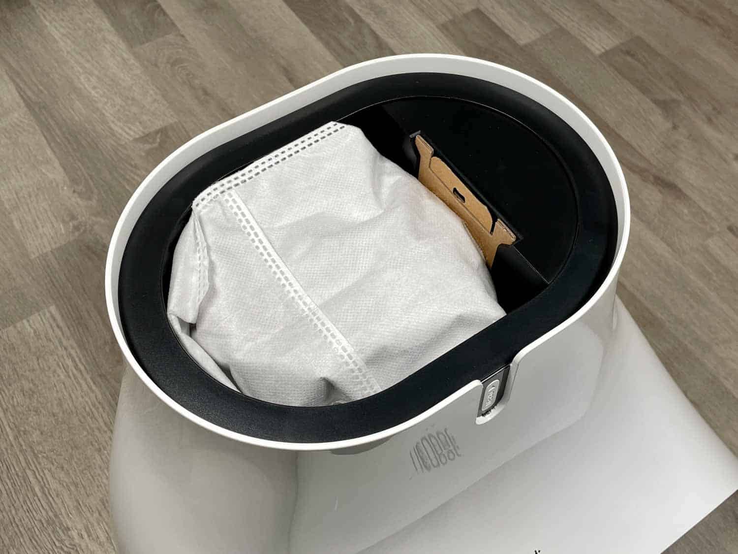

Der aufgesaugte Schmutz wird ohne große Umwege in einen innenliegenden Staubbeutel befördert, der mehrere Wochen lang ohne Wechseln auskommt. Der Beutel dient zudem als zusätzlicher Filter, der eine reine Abluft garantiert. Im Test hat die Absaugstation immer zuverlässig und vollständig den Staubbehälter geleert und in meinem Haushalt mit Tieren einen großen Mehrwert geboten. Ebenso hat der Roboter immer die Absaugstation zielstrebig wiedergefunden und sie angefahren. Ein Kabelmanagement auf der Rückseite ist nicht vorhanden und das mitgelieferte Netzkabel ist zudem noch sehr kurz.
- Der Deckel wird einfach abgenommen
- Im Inneren befindet sich der Staubbeutel
- Mut zu außergewöhnlichem Design
- Roboter findet immer die Absaugstation
- Absaugstation saugt Staub restlos ein
- Staubbeutel fungiert als zusätzlicher Filter
- Staubbeutel müssen mit der Zeit nachgekauft werden.
- Kein Kabelmanagement auf der Rückseite
- Kabel ist sehr kurz

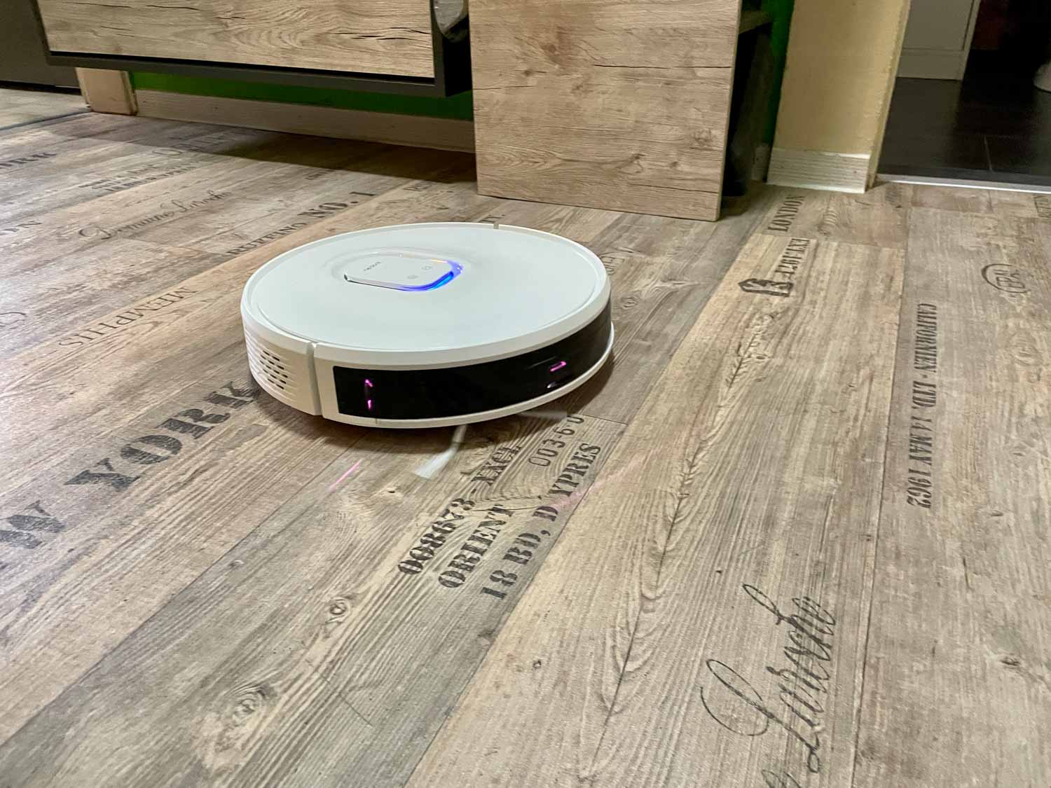

Navigiert der Neabot NoMo Q11 genauso gut wie ein Roboter mit Laserturm?
Ich bin ehrlich, ich war skeptisch! Ein Saug-Wischroboter mit Lasernavigation, die im Roboter verbaut wurde und nicht als bekannter Turm daherkommt, hat mich nichts Positives erahnen lassen. Was soll ich sagen? Der Roboter hat mich schon bei seiner ersten Fahrt regelrecht umgehauen. Der Roboter fährt zuerst den Randbereich des zu reinigenden Raumes ab und dann in Kerzengeraden Bahnen durch die Mitte. Eben genau so, wie ein Saug-Wischroboter mit Laserturm. Ich konnte tatsächlich kaum einen Unterschied zu so einem Roboter mit Turm in der Navigation feststellen.
- Der Neabot NoMo Q11 navigiert hervorragend

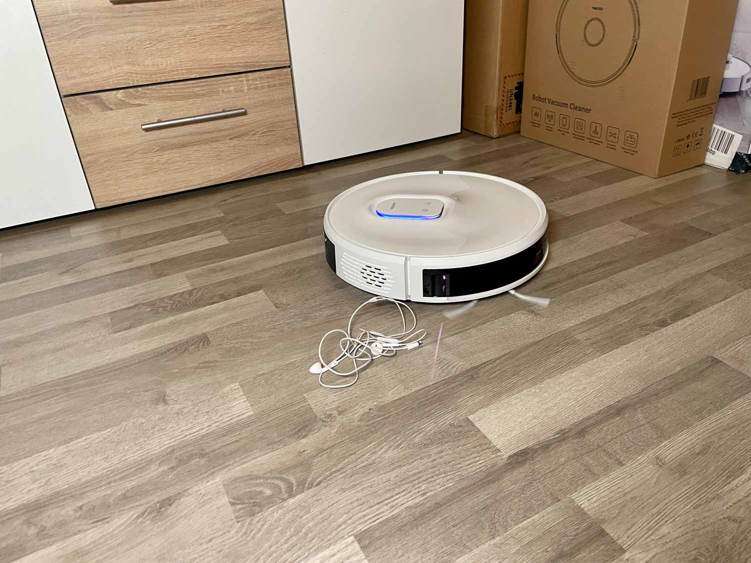

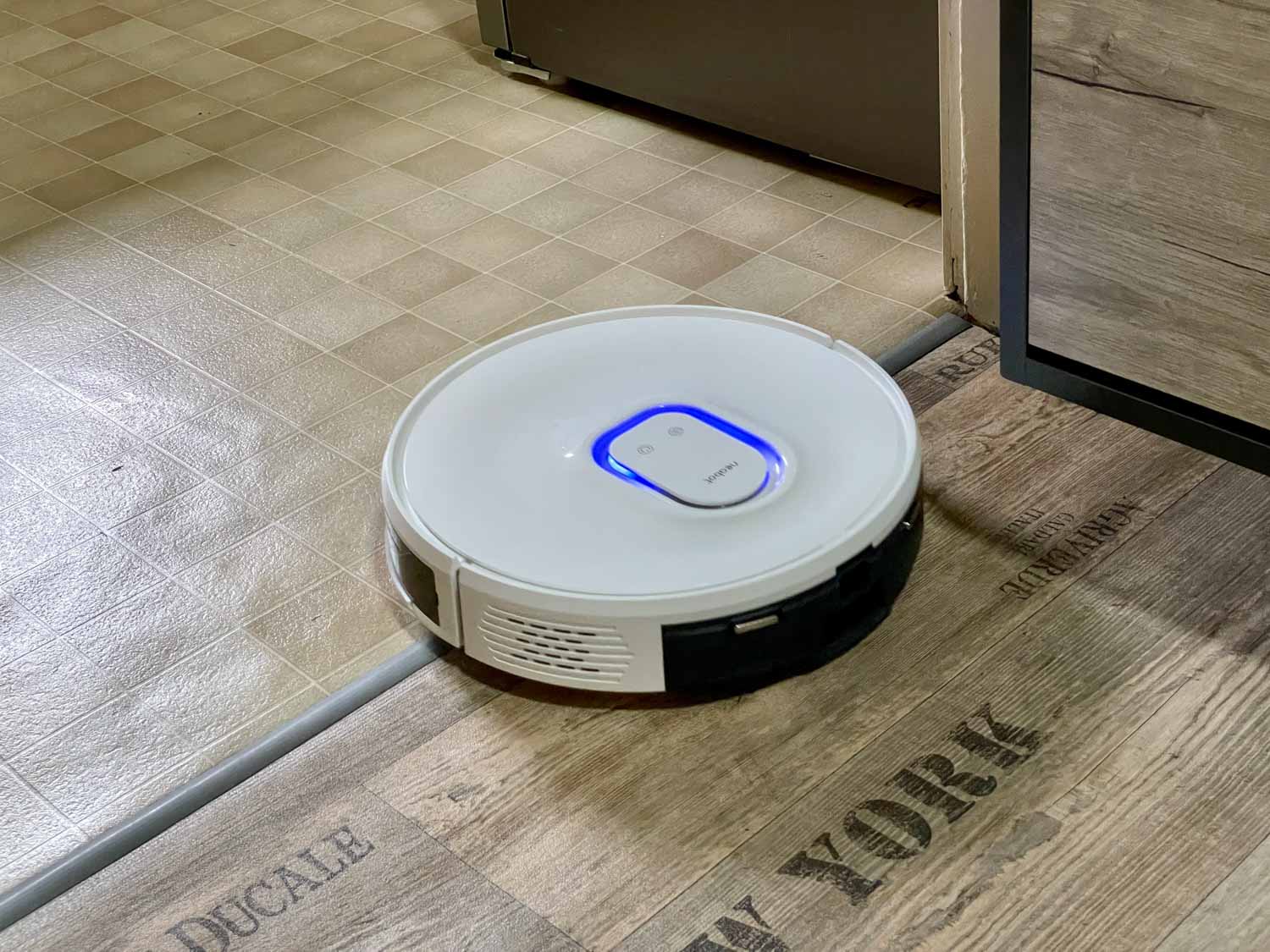

Dank seiner Obstacle Avoidance, die zu allen Seiten Laserstrahlen auswirft, fährt der Roboter sehr behutsam an Wänden, Möbeln und Gegenständen entlang und versucht so wenig wie möglich seinen Bumper zu benutzen. Das funktioniert auch erstaunlicherweise ausgezeichnet. Ebenso erkannte er in meinem Test diverse Schuhe, Socken und sogar Kabel und umfuhr diese zuverlässig. Türschwellen werden hingegen nicht als Hindernisse erkannt und zuverlässig überfahren. Der Randbereich wird ebenso ausgezeichnet ausgebürstet, da er diesen sehr nahe abfährt. Ecken jedoch fährt er nicht ganz ein, da er lieber vor der aufkommenden Wand abdreht, statt diese zu berühren. Die Navigation hat mich positiv überrascht und zeigte keinerlei Nachteil zu einem Roboter mit Laserturm. Top!
- Sogar dünne Kabel erkennt der Roboter
- Türschwellen sind ein Leichtes

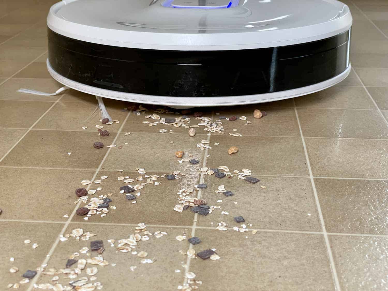

Der Hersteller gibt an, dem Neabot NoMo Q11 satte 4000 Pascal spendiert zu haben. In Kombination mit der eingesetzten Kombibodenbürste sollte der Roboter einiges schaffen. Im Test zeigte sich, dass kaum ein Schmutzpartikel eine Chance hat weiterzubestehen. Der täglich anfallende Hausstaub und mitgebrachte Schmutz von Draußen wird zuverlässig aufgesaugt. Ebenso die täglich anfallende Haarpracht meiner Haustiere war für den Neabot NoMo Q11 keine große Herausforderung.
- Starke Saugleistung zeigt der Neabot NoMo Q11

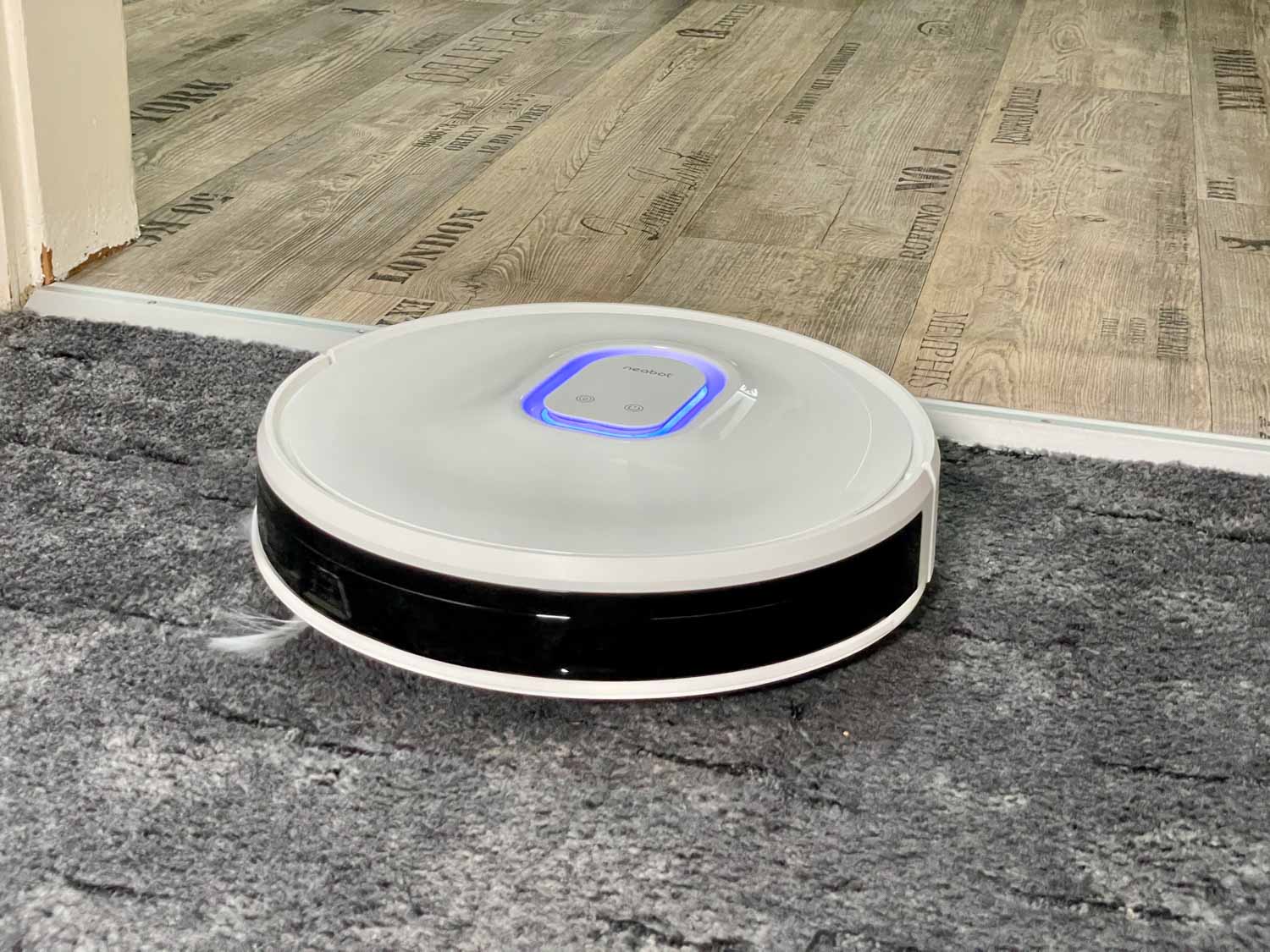

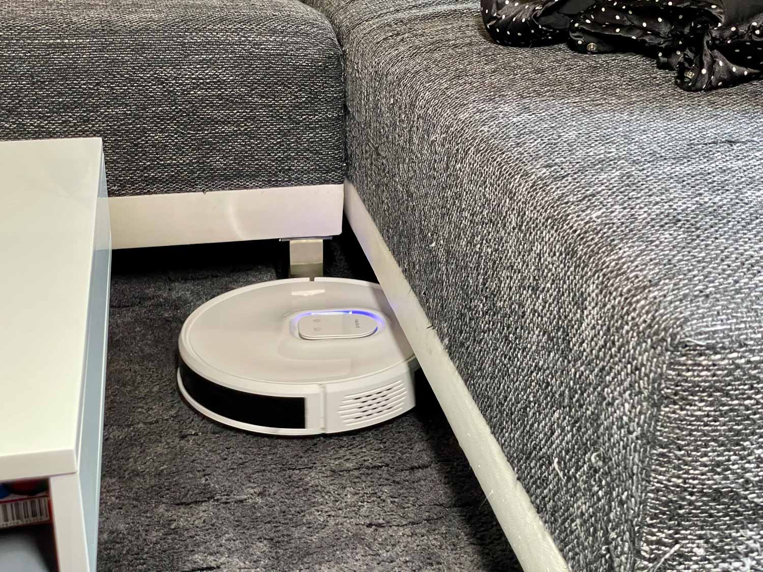

Auf Teppichboden erhöht der Roboter automatisch seine Saugkraft auf das Maximum. Das funktioniert jedoch nicht lückenfrei. Der Teppich muss schon sehr langfasrig sein, damit er durchgehend sein Maximum an Saugkraft hält. Ich bezweifle, dass er seinen Teppichboost auf kurzfasrigen Teppichboden überhaupt einschaltet. Dennoch hat er auch meinen im Wohnzimmer verlegten Teppichboden immer zuverlässig sauber bekommen. Was die Saugleistung angeht, kann man nicht meckern.
- Auf Teppichboden steigert er seine Leistung
- Auch unter tiefe Sofas kommt er herunter
- Starke Saugkraft
- Gut für Tierhaare
- Gute Saugleistung auf allen Bodenarten
- Teppicherkennung könnte feinfühliger sein

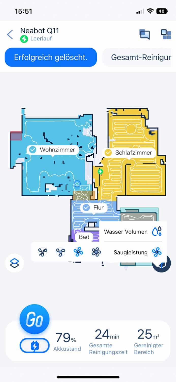

Wie jeden modernen Saug-Wischroboter kannst du den Neabot NoMo Q11 über eine hauseigene App steuern. Das ist auch empfehlenswert, denn durch diese kann er sein volles Potenzial entfalten. Außerdem ist das Design der App sehr ansprechend und übersichtlich, jedoch gelegentlich schlecht übersetzt. Eine Fernbedienung gibt es bei diesem Modell nicht. Du hast zudem die Möglichkeit, den Neabot NoMo Q11 mit Amazons Alexa oder Google Home zu verbinden und diesen über die externen Sprachassistenten zu starten oder zu stoppen. Was die App alles an wichtigen Funktionen bietet, zeige ich dir hier in einem Überblick.

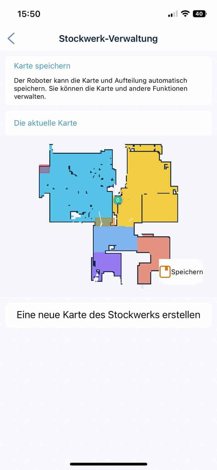

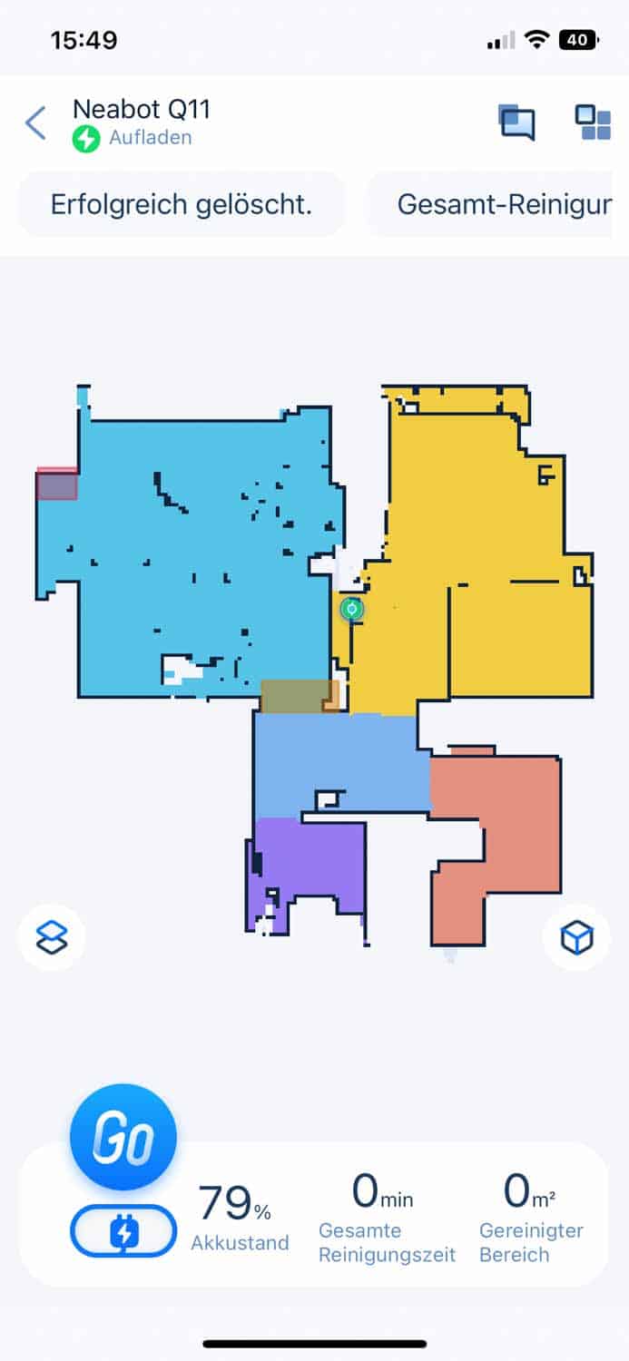

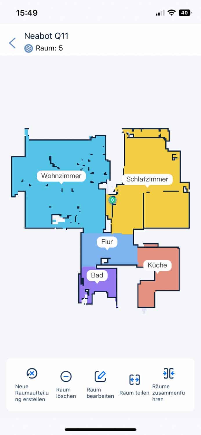

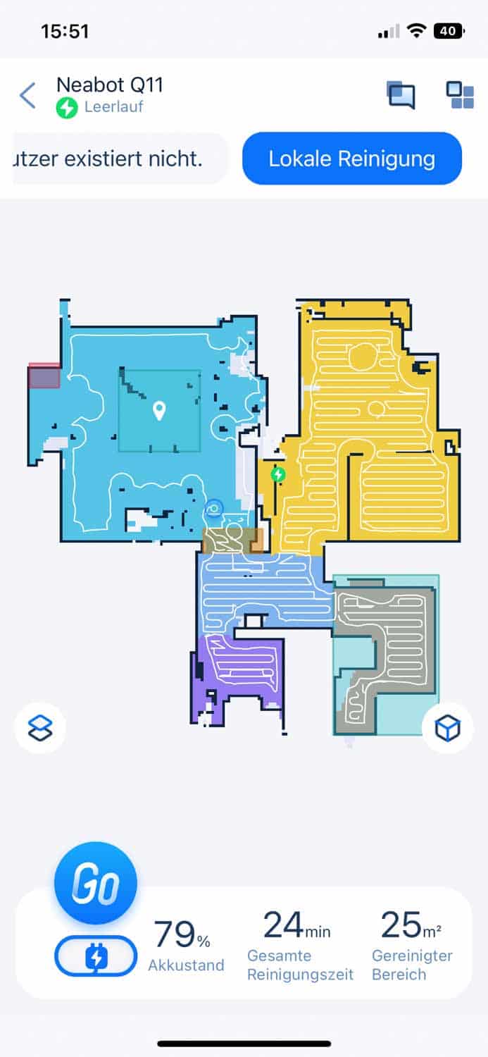

Die Karte
Kartenerstellung | Der Roboter erstellt eine Karte deines Grundrisses. |
Raumeinteilung | Der Roboter unterteilt die Karte in verschiedene Räume, die individuell angepasst werden können. |
Raumnamen | Jeder Raum kann individuell benannt werden. |

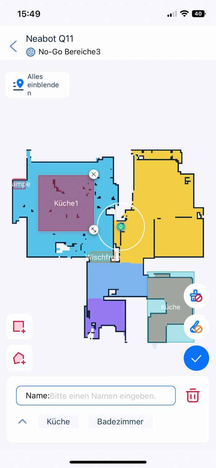

Sperrzonen | Sperrzonen, virtuelle Wände oder wischfreie Zonen sind einsetzbar in die Karte. |
Mehrere Etagen | Der Roboter kann mehrere Karten speichern und somit mehrere Etagen abdecken. |
- Die Kartenerstellung
- Sperrzonen einrichten
- Individuelle Raumbearbeitung
- Mehrere Karten unkompliziert anlegen

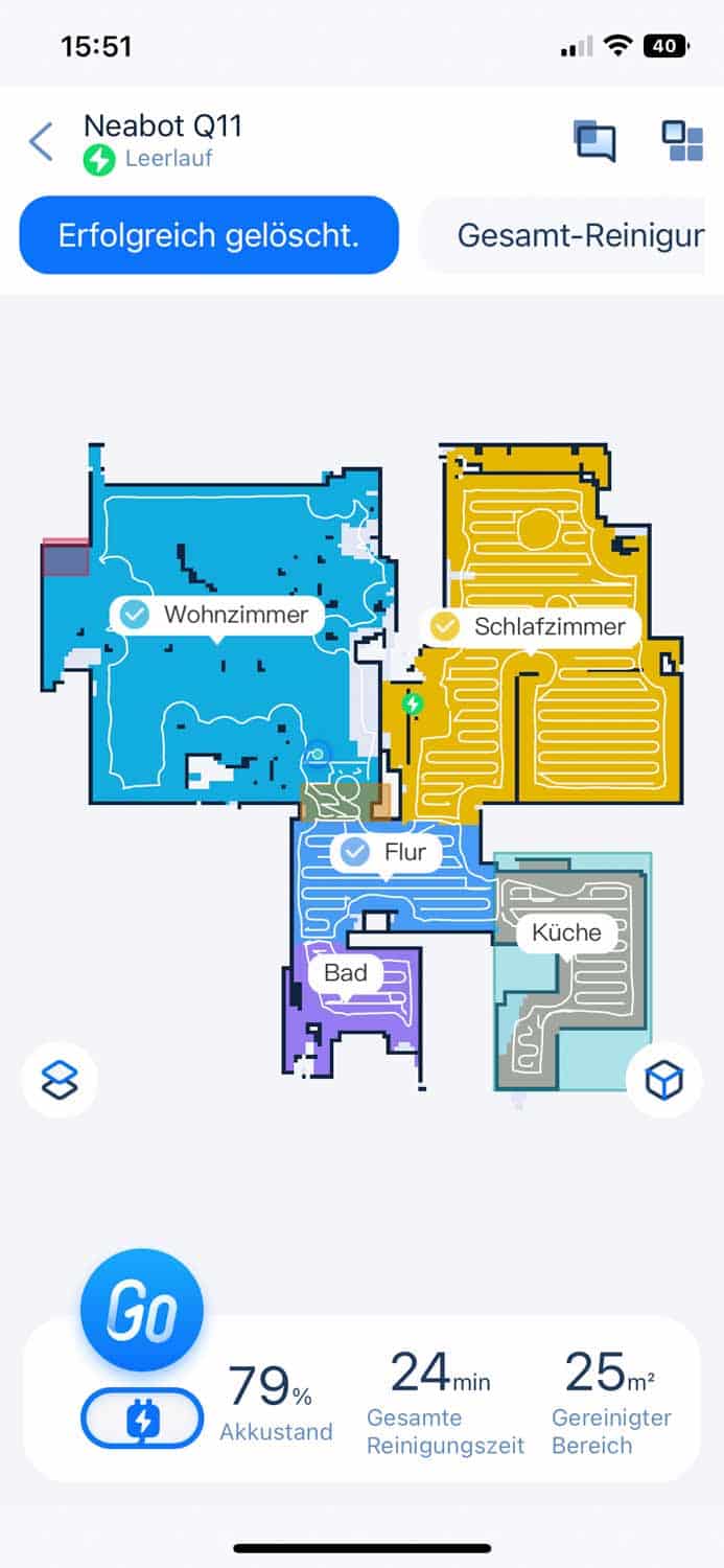

Die Reinigungsoptionen
Alles Reinigen | Ein Knopfdruck genügt für die komplette Reinigung des Haushaltes. |
Selektive Raumreinigung | Jeder Raum kann einzeln oder in Reihe gereinigt werden. |
Zonenreinigung | Auf der Karte lässt sich eine individuelle Zone einzeichnen, die dann gesäubert wird. |
Punktreinigung | Durch Anklicken einer Stelle auf der Karte wird diese in einem kleinen Umkreis gereinigt. |

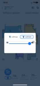

Saugstufen | Es gibt 4 Saugstufen zur Auswahl |
Wasserzufluss | Es gibt 3 einstellbare Wasserzuflüsse |
- Selektive Raumreinigung
- Punktreinigung
- Saugleistung anpassen
- Die virtuelle Fernbedienung

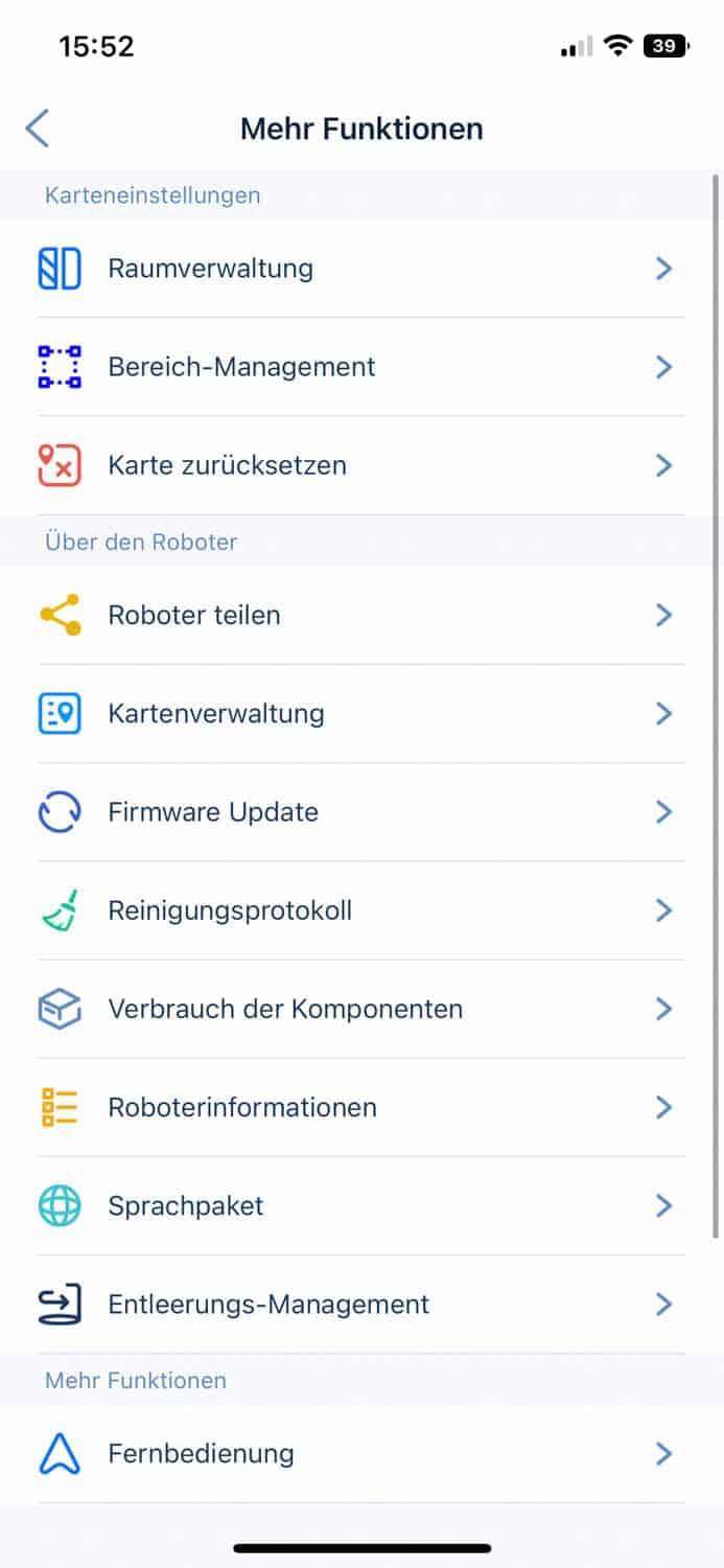

Die Einstellungen
Licht und Lautstärke | Die Sprachausgabe und Beleuchtung können in Stärke und Schwäche eingestellt werden. |
Roboter finden | Wenn der Roboter nicht auf der Station ist, kann man ihn durch eine Sprachausgabe wiederfinden. |
Putzplan | Man kann einen automatischen Putzplan zu individuellen Zeiten einrichten. |

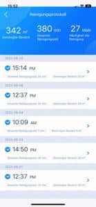

Roboter Teilen | Ein weiteres Neabot-Konto kann auf den Roboter zugreifen. |
Reinigungsprotokoll | Vergangene Reinigungen können kontrolliert werden. |

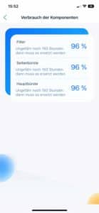

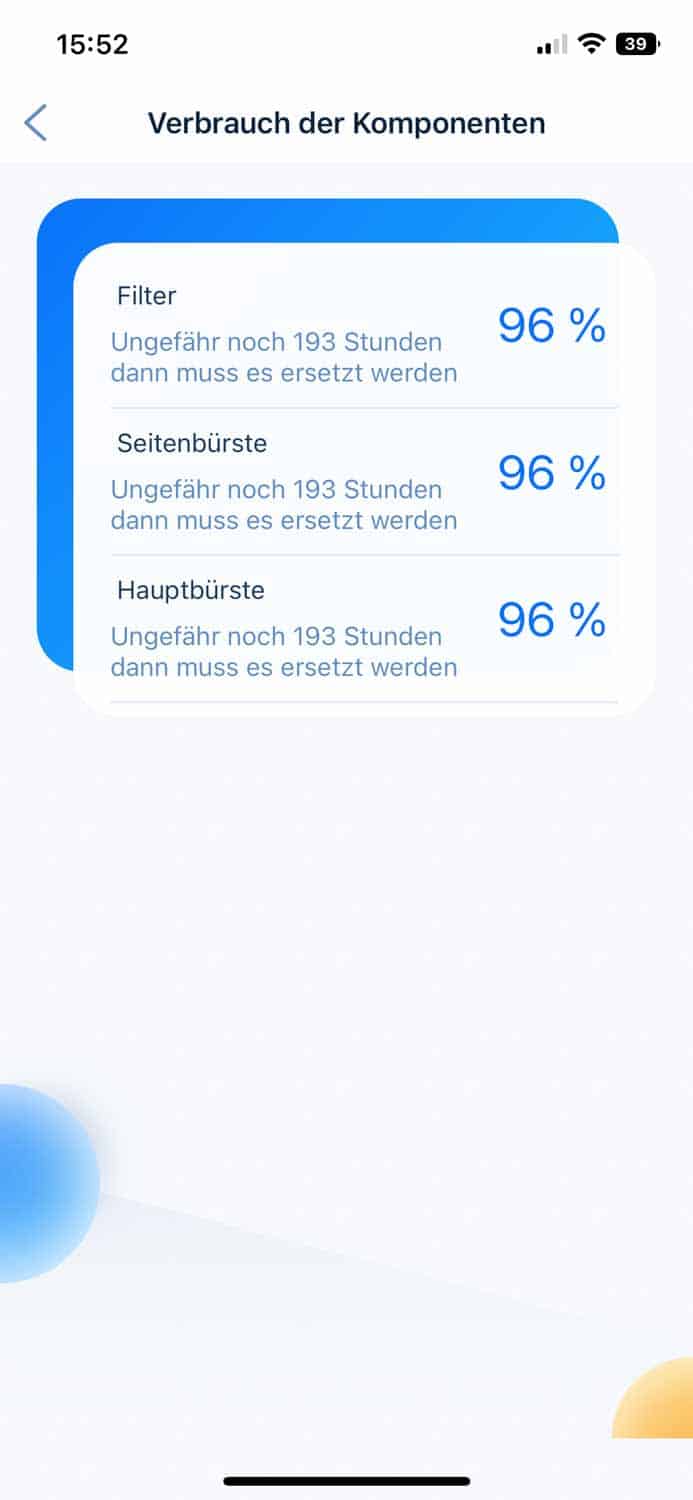

Wartung | Die Verschleißteile können auf Stand überprüft werden. |
Sprachpaket | Es können verschiedene Sprachen ausgewählt werden. |
Absaugstation | Das Absaugen der Absaugstation kann ein- oder ausgeschaltet werden. |

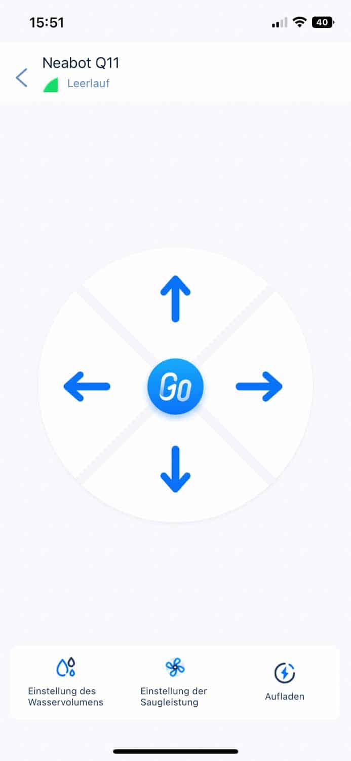

Fernbedienung | Man kann über die App den Roboter über eine Fernbedienung steuern. |
Stockwerke verwalten | Es können verschiedene Stockwerke erstellt und angepasst werden. |
- Einstellungen

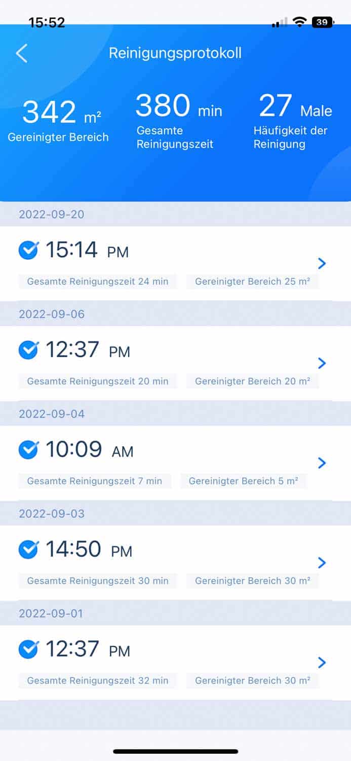

- Vergangene Reinigungen
- Haltbarkeit der Verschleißteile
